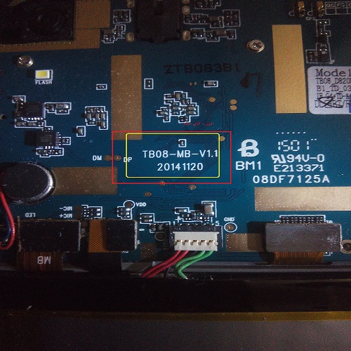

    تم وضع اليد على سبب المشكلة
    والاحتمال الكبير ان الروم للاخ جادو هي للبورد ذات الرقم::
    مشكلة في imei  ال HTC D820U MTK 6582
    والبورد التي فلشت عليها هي::
    لكن مالحل..
