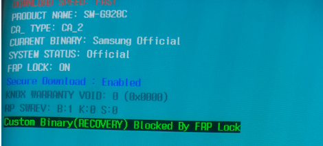

    اولا: نضع الجهاز في وضع الداونلود ونفلش الجهاز بملف الريكافري المعدل في هذه الخطوة سنشاهد ان عملية تفليش الريكافري فشلت !FAIL وسيظهر لك على البوت لودر العبارة
    custom Binary (Recovery)Blocked by FPR Lock كما في الصورة ...

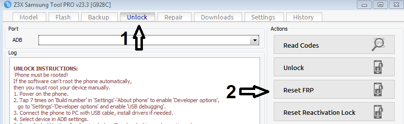

    لاتقلق ...سنتوجه لفتح واجهة العملاق z3x v23.3
    سنختار موديل الجهاز G928C نضع الجهاز في وضع الداونلود نوصل الجهاز ونذهب الى قائمة Unlock ثم نضغط على Reset FRP كما في الصورة

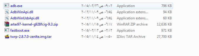

    ثانيا: سنقوم الآن بتفليش الريكافري بشكل سليم ثم سنقوم بانشاء مجلد يحوي مكتبة adb ونضع بداخله ملف ازلة الباسورد Lockscreen_FIXER.zip وملف تصليح البوت arter97-kernel-g928fcig-9.3.zip كما في الصورة

    ثالثا: سنقوم بالدخول الى الريكافري المعدل ونوصل الجهاز بكابل ال USB نفتح موجة الاوامر عن طريق الضغط على Shift+زر الماوس الايمن ونختار open command window here نكتب الامر التالي adb push Lockscreen_FIXER.zip /sdcard/
    رابعا: سنقوم بتثبيت ملف من الريكافري Lockscreen_FIXER.zip
    خامسا: سنقوم باصلاح البوت عن طريق تثبيت الماف arter97-kernel-g928fcig-9.3.zip من خلال نسخه الى ذاكرة الهاتف عن طريق الامرadb push arter97-kernel-g928fcig-9.3.zip ثم نقوم بتثبيت الملف من الريكافري...سنعيد تشغيل الهاتف ومبروك عليك الجهاز بدون كلمة سر ولا بصمة
