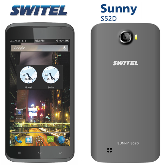

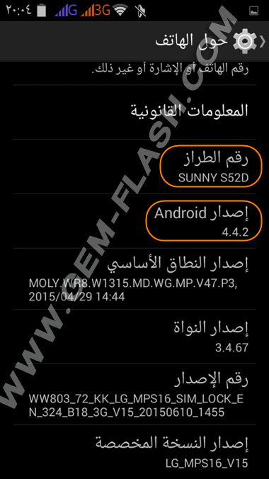

    أولاً: إليك بيانات الجهاز الذي تم فك أو فتح تشفيره
    حصرياً شرح فك شفرة وسحب فلاشة عربية مفتوحة الشفرة للهاتف SUNNY_S52D

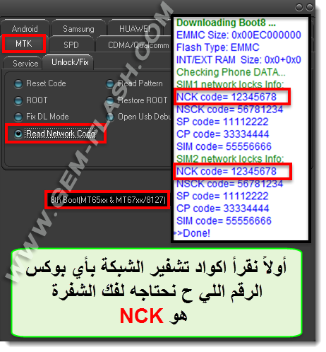

    ثانياً
    : سوف نحتاج لبوكس يدعم قراءة أكواد فك أو فتح الشبكة المشفرعليها
    الهاتف في الصورة التالية تم قراءة أكواد الشبكة بالـ
    Miracle Box

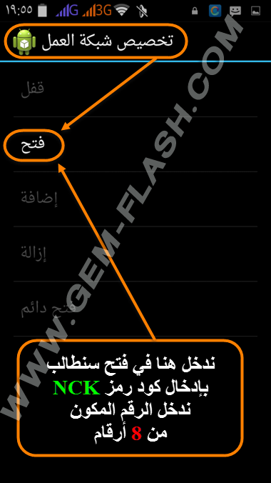

    الآن بعد قرأنا أكواد التشفير وعرفنا كود NCK

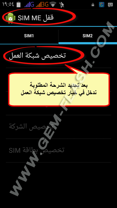

    الخطوة الأولي: نضع خطيين سيم في الهاتف وعند تشغيل الهاتف
    سندخل رقم
    NCK المكون من 8 أرقام الذي تحصلنا عليه عن طريق
    البوكس اللي عندنا بعد قبول الأكواد سيفتح الجهاز والشبكات قارية تمام

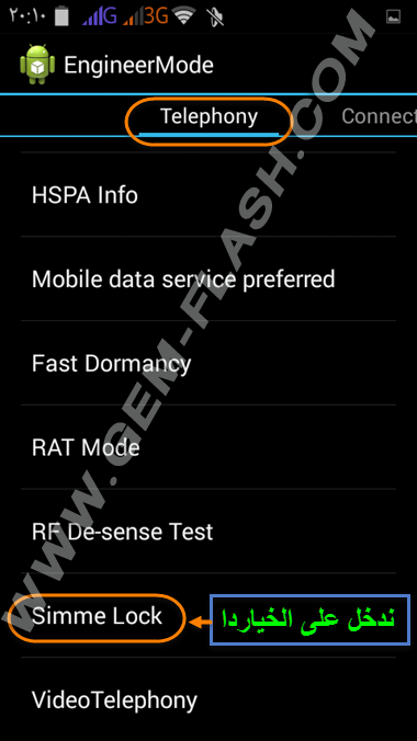

    بس سوف تبقى إشكالية في أنك كل ما تشغل الهاتف منجديد ستطالب بإدخال
    كود الشبكة طيب وبعدين وإيه الحل في ديت..
    الحل في الخطوة الثانية: وهي نروح على
    لوحة الدايل أو الإتصال في الهاتف وندخل الكود التالي
    *#*#3646633#*#*
    سوف تظهر لنا الشاشة التالية
    ندخل على
    Simme Lock

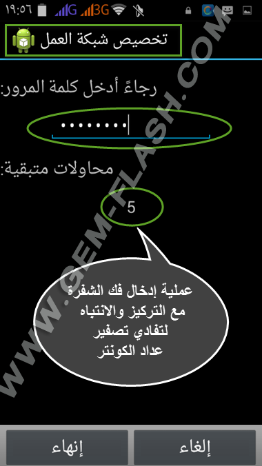

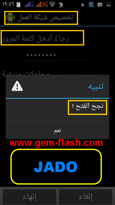

    سنطالب مره أخري بإدخال كلمة االمرور
    وهي الـ
    8 أرقام الخاصة بالـ NCK

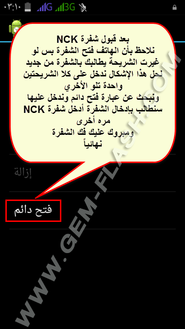

    مهمة جدا هذه الخطوة وهي لفتح الشبكة فتح دائم
    تابع الشرح

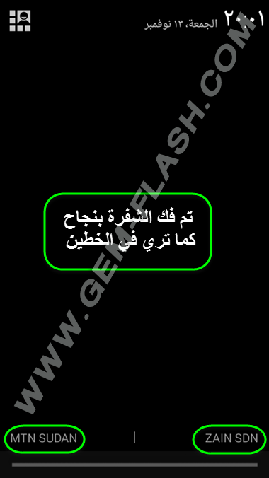

    تم فتح الشبكة فتح دائم لن تطالب مره
    أخري بكود الشفرة ودي صورة للجهاز
