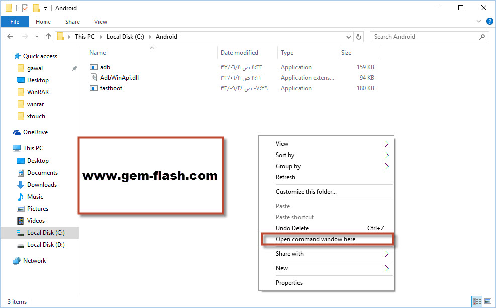

    S-OFF قم بتحميل ملف Android
    فك الضغط ومن داخل مجلد
    Android اضغط زر shift من لوحة المفاتيح
    واضغط كليك يمين واختار
    open command windwos here

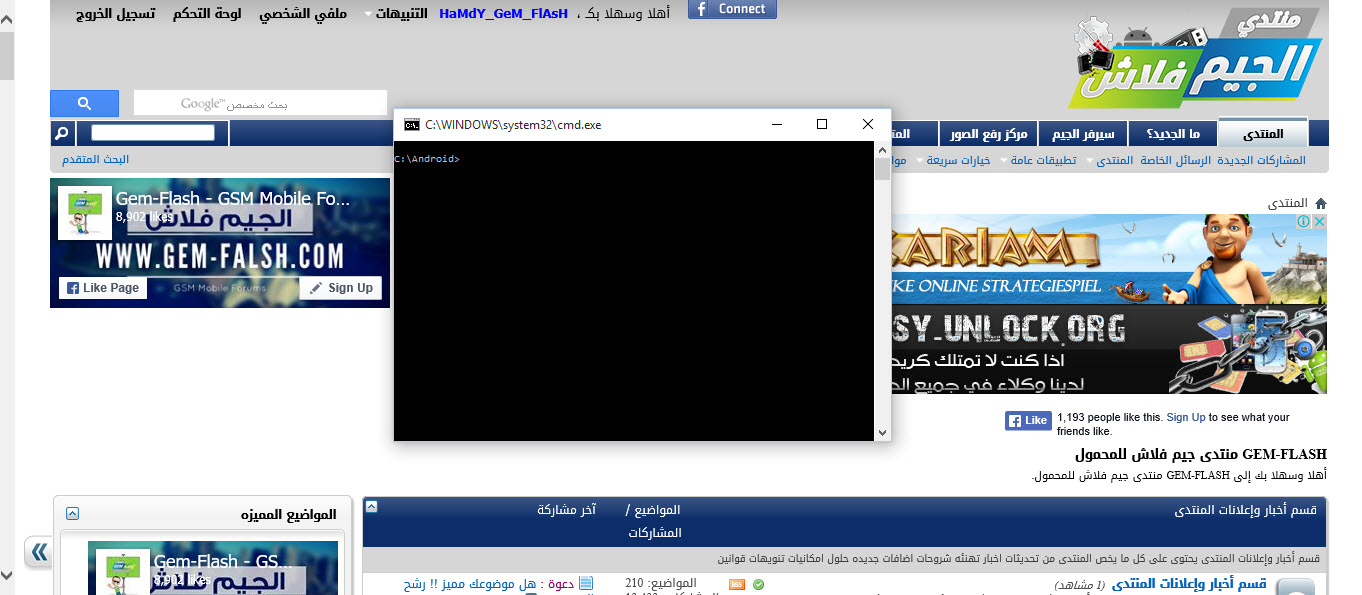

    ادخل الامر "
    adb devices" في مربع الأوامر لتاكد من اتصال الهاتف بالكمبيوتر
    طريقه تخطى google account on 5.1.1 لاجهزة HTC
    بعدها اخل الامر "
    fastboot erase frp
    " واعد تشغيل الهاتف
