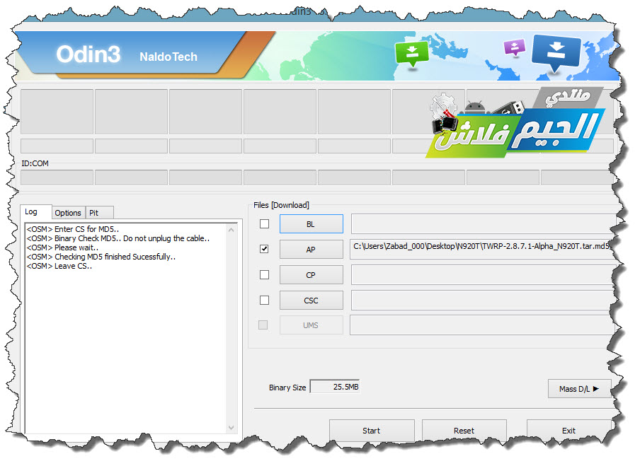

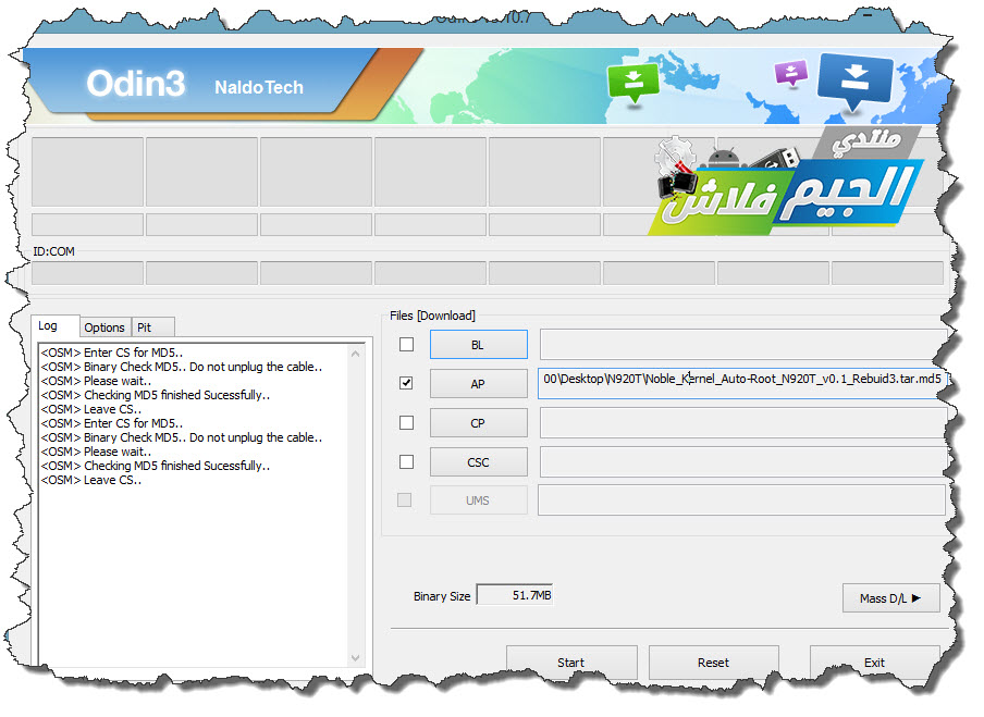

    ثم قم بتفليش الجهاز بالملفات الاتيه عن طريق Odin_3.10.7
    الملف الاول Noble_Kernel_Auto-Root_N920T_v0.1_Rebuid3.tar.md5
    كيفية عمل روت وفك شفرة لجهاز سامسونج N920T فيرجن 5.1.1 بالاكتوبيس
    الملف التانى TWRP-2.8.7.1-Alpha_N920T.tar.md5
    تم عمل روت للجهاز

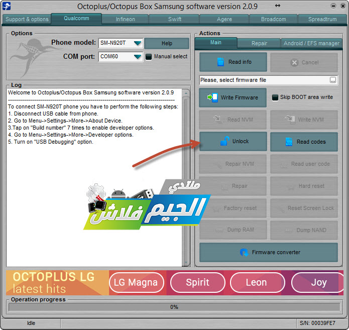

    الان قم بفتح الاصدار الجديد من بوكس الاكتوبيس Octopus Box Samsung software version 2.0.9
    Download Octoplus/Octopus Box Samsung Software v.2.0.9
    وقم بتحديد الموديل SM-N920T ثم اضغط Unlock
