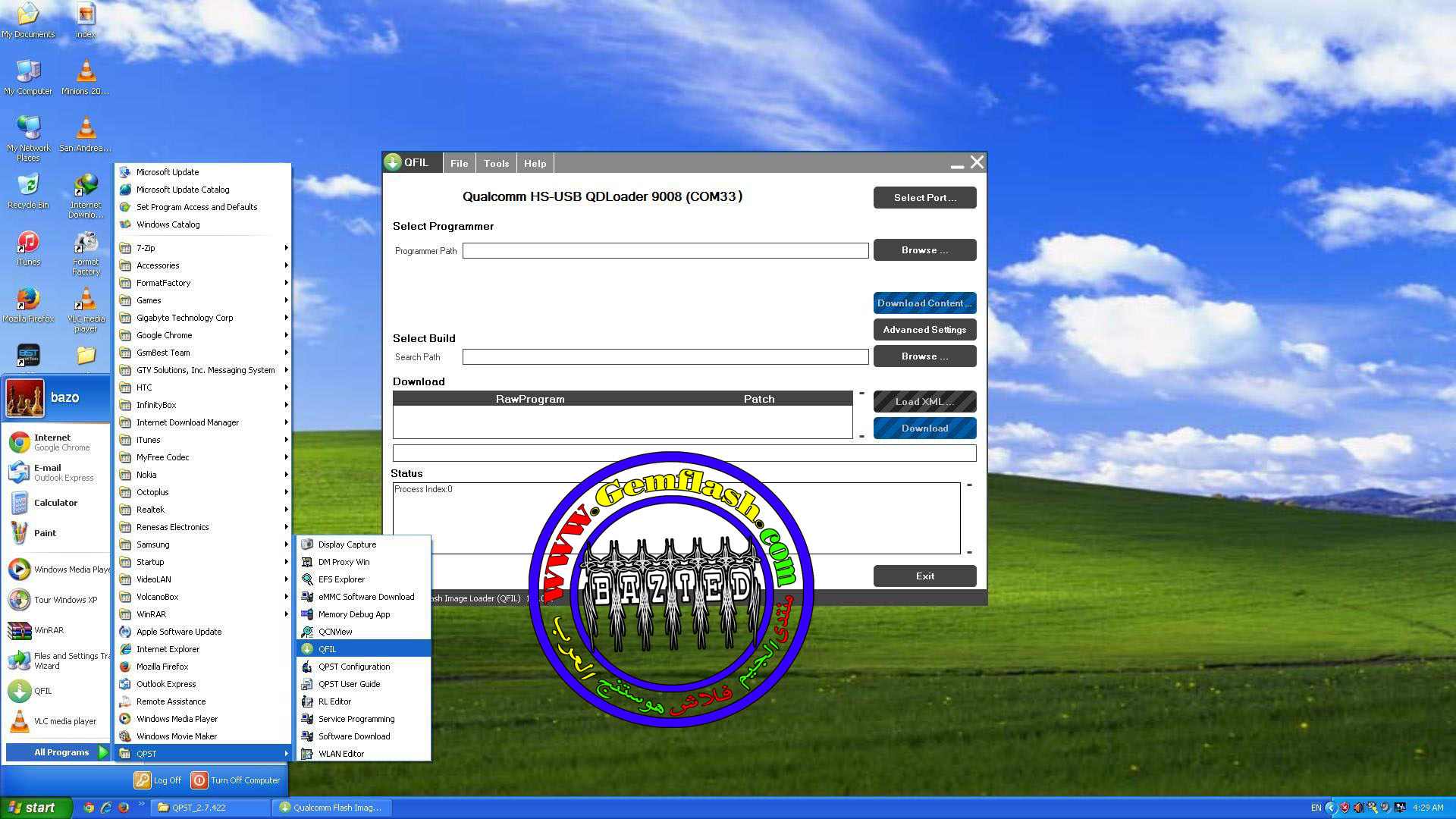

    4-نفتح برنامج QFIL (Start> All Programs> QPST> QFIL)
    حصريا شرح تفليش التاب lenovo a6000

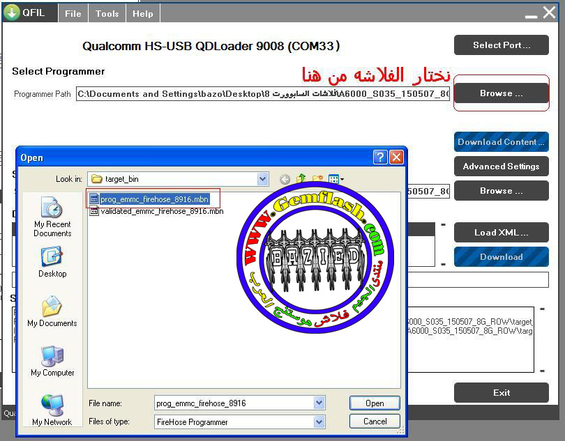

    5- من Programmer patch نختار الفلاشه prog_emmc_firehose_8916.mbn

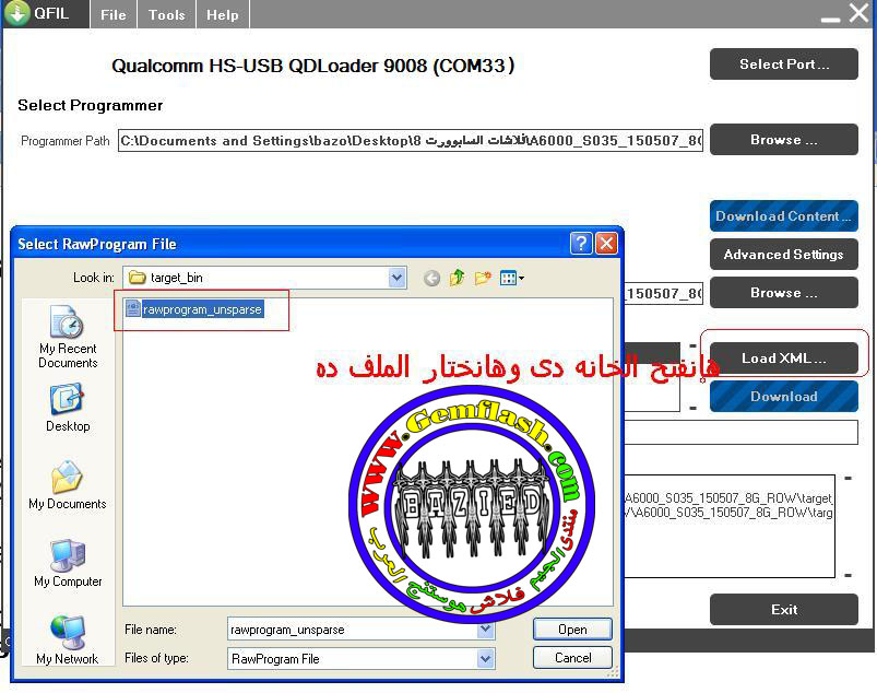

    6-ومن Load XML نختار rawprogram_unsparse
    وهايفتح صفحه تانيه نختار منها patch0

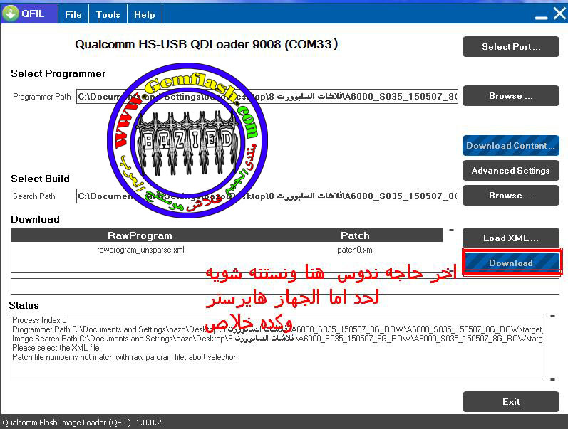

    7-ندوس على داونلود (download) ونستنى شويه حوالى 5 دقائق والجهاز هايخلص ويرستر
    وبكده نكون خلصنا الطريقه الاولى

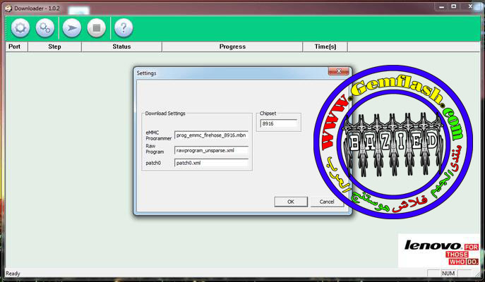

    4-نتاكد من ان البيانات دى زى ماهى فى البرنامج

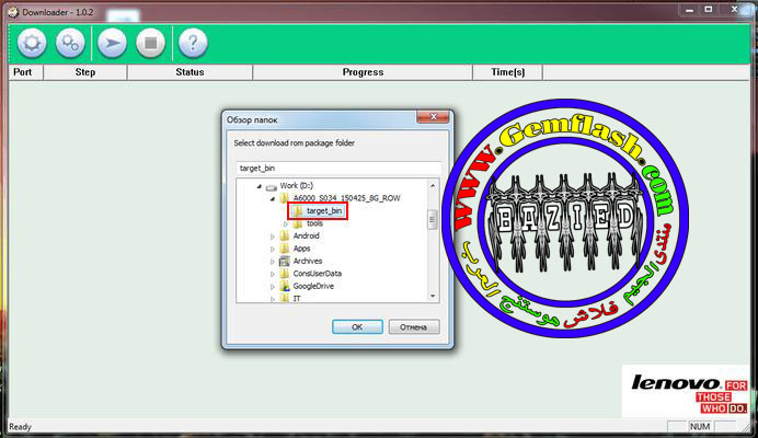

    5- نختار الفلاشه من المكان اللى فكينا الضغط فيه

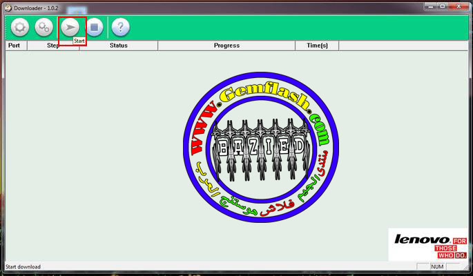

    6- ندوس start

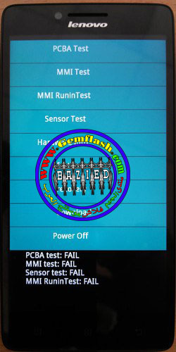

    7-نطفى الجهاز ونضغط على الباور مع زرار تعليه مستوى الصوت وبعد مانحس بالهزاز نسيب الباور هانلاقى الصورة دى

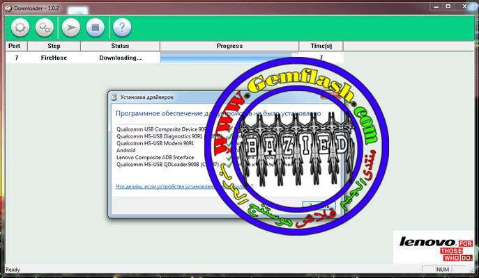

    8- نوصل الجهاز بالكومبيوتر وهانلاقيه بيدور على التعريفات زى كده

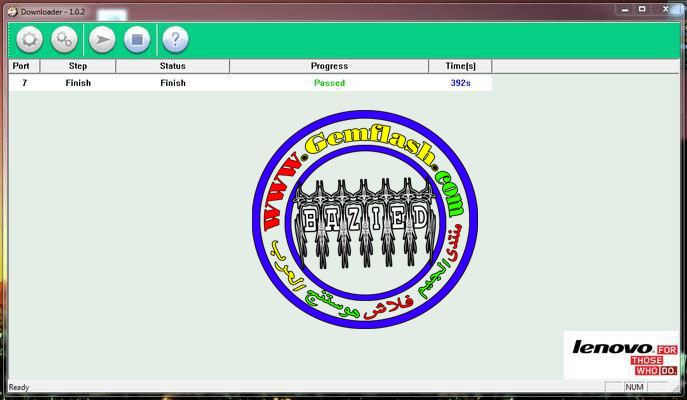

    9-هاياخد الفلاشه فى حوالى 5 دقائق
    وبكده تم تحميل الفلاشه للجهاز ومبروك عليك
