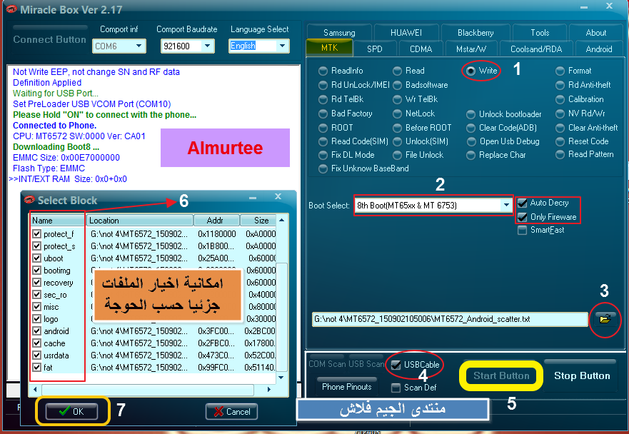

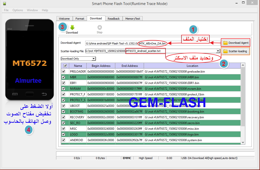

    أولا طريقة العمل على الفلاش تول :
    فلاشة SM-N9100_Note4 Copy
    ثانيا على ميركل بوكس
    بعد حفظ الفلاشة طبعا
    طريقة العمل :
    الرابط
    https://mega.nz/#!vVpGFILJ!GH0k9JZss...wpSuXf0FeTrXkE
    دمتم احبتي
