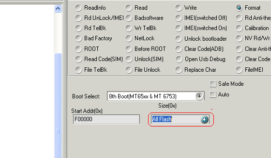

    ثانيا
    Format All flash
    بعض خصائص فورمات Format بواسطة ميركل بوكس
    (هذا النوع من الفورمات ماسح لجميع البيانات وحتى الفلاشة نفسها (النظام) . فبعد تنفيذ أمر الفورمات يتم المسح الكامل) لن نحصل على بيانات فلاشة الهاتف عند وضع قراءة بيانات الهاتف فلا يبقى الا احساس الحاسوب بالهاتف عند وصله معه, يعني واحد يعمل فورمات أول فلاش ويسأل عن الحل مثلا !
    وهذا النوع يساعد في بعض الأحيان في علاج مشكلة لبعض الأجهزة كعدم قبول الهاتف السوفت وير
    فمثلا : -
    - رفض الهاتف لاكمال الفلاشة التي سحبت منه قبل العمل عليه شريطة ان تكون الفلاشة المسحوبة سليمة.
    - تغيير في ادريس الهاتف كإعطاء فلاشة من نفس المعالج لعدم توفرها وهذا الاجراء كان لم يتم لولا قمنا بعملية فورمات اول فلاش لأن البوكس سيعطي Error flash .
    لذا عند ارجاع أو تنزيل سوفت وير أخذ باعتبار تنزيل سوفت كاملا فيستوجب عدم الغاء اي ملف من ملفات الفلاشة إذا كانت على هيئة متجزءة Scatter file أو ترك خيار Only Fireware اذا كانت الفلاشة بصيغة PIN
    دتم
