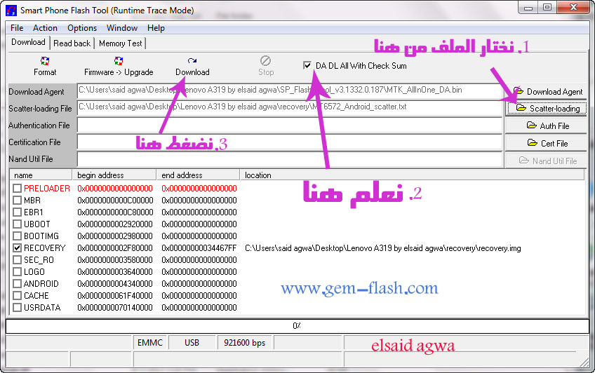

    هنعمل روت للجهاز عن طريق تركيب ريكفري معدل اللي هنزله للجهاز عن طريق برنامج ال sp flash tool
    هنحمل من الرابط بالاسفل
    ونفتح برنامج sp ونختار ملف الريكفري كما هو موضح

    بعد نجاح تركيب الريكفري ...هندخل على وضع الريكفري عن طريق :
    سهم فوق + زرار الباور
    هيدخل على قايمة نضع السهم امام recovery ونضغط سهم اسفل للتأكيد
    كدا الجهاز هيرستر ويدخل الريكفري
    هننقل ملف الروت UPDATE-SuperSUPro-v2.40.zip على الذاكرة الخارجية ( الميموري )
    ونعمل instal zip from sd
    هيخلص تثبيت وكدا تمام حصلت على صلاحيات الروت + ريكفري معدل كمان
    وبكدا نقدر نعمل اصلاح للسريال عن طريق برنامج mtkdroid tool
