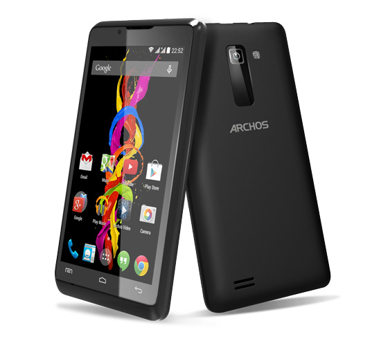

    جهاز اليوم هو الجهاز
    ARCHOS 40C TITANIUM
    صوره الجهاز
    تفليش الاجهزه الهاي كوبي (3) ARCHOS 40C TITANUM

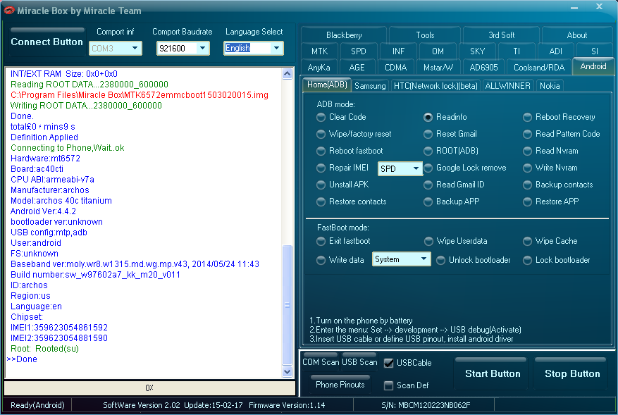

    اول عمليه READ INFO
    خطوه بووت الجهاز هي الاساس في التفليش
    شيل البطاريه والكابل اول عند كل عمليه بنرفع الطاريه
    والكابل بندي الامر ونركب البطاريه اولا ثم الكابل USB
    اول مره بياخد التعريف شيل وركب تاني واتوكل علي الله
    ودي صوره الانفو
    ده انفو واضح وكامل للجهاز

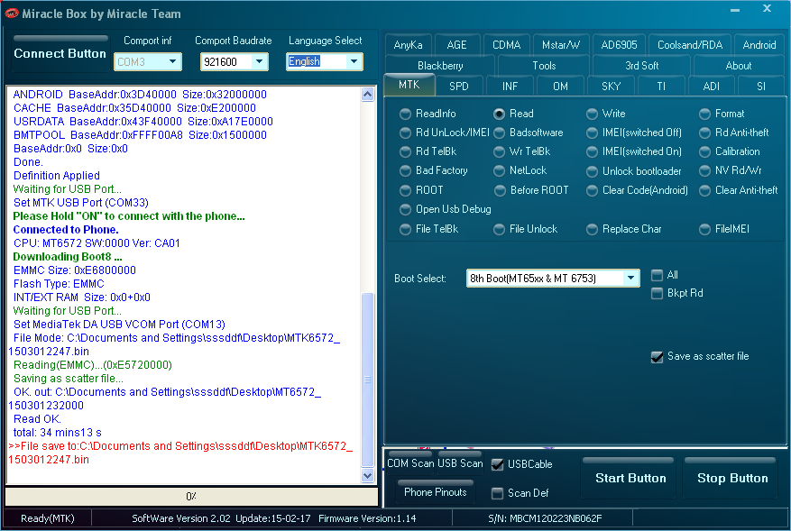

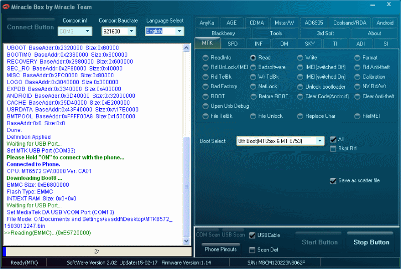

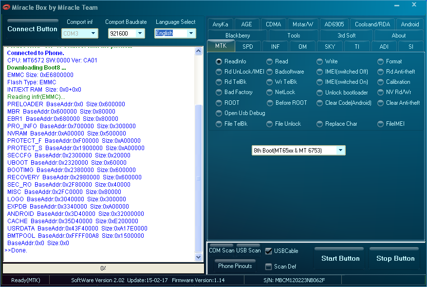

    العمليه التانيه READ ودائما التاكيد علي هذه العمليه
    وكمان اوضح انه قراءه فلاشه كامله للجهاز دي من مميزات
    اي بوكس ودي الصور
    قراءه الفلاشه تمت الفلاشه BIN AND SCATTER FILE

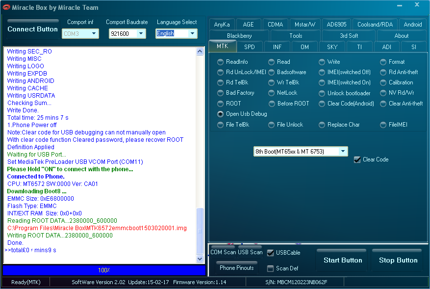

    ازاله الرمز والصوره اكيد توضح
    علم علي ازاله الرمز كما هو موضح والجهاز طافي
    وركب الكابل

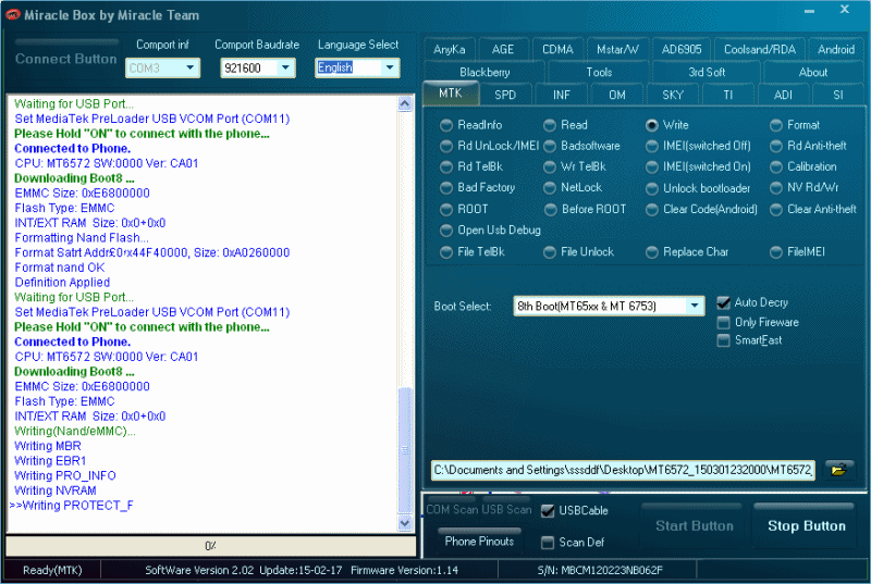

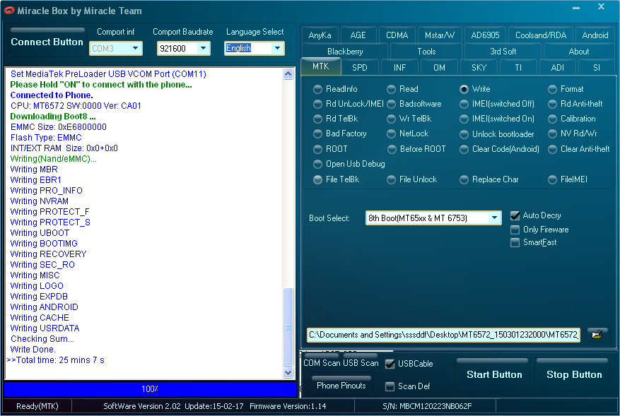

    كتابه الفلاشه
    كتابه الفلاشه بتاخد قت شويه
    اخر خطوه CHECKING SUM
    بيكررها البوكس اكتر من مره سيبه خالص لحين انتهاء التفليش
    ودي الصور
    ودي صوره انتهاء التفليش
    طبعا اختيار الفلاشه سواءا الفلاشه البن او الاسكاتر معروفه

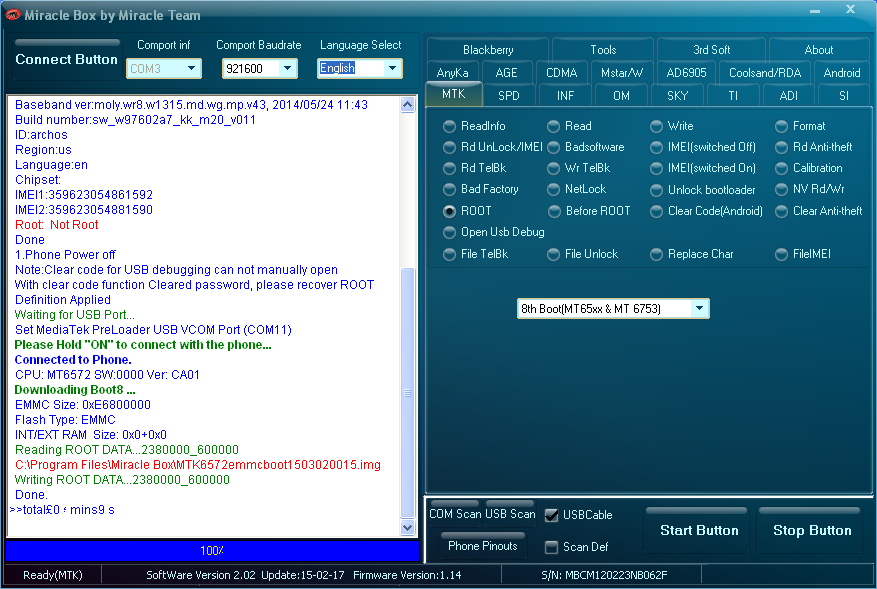

    الرووت ايضا من خانه الام تي كا
    اختار رووت وركب الكابلتفليش الاجهزه الهاي كوبي (3) ARCHOS 40C TITANUM
    انفو بعد الرووت

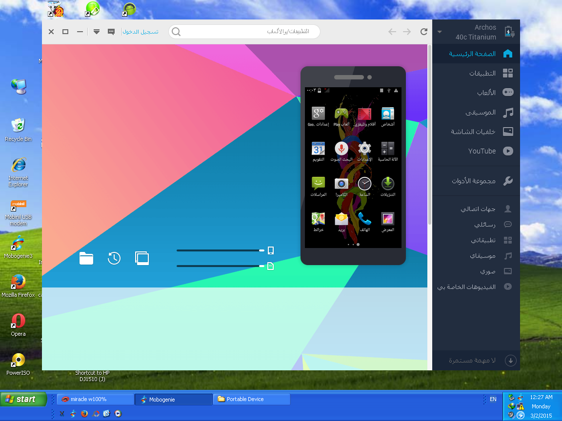

    في ملاحظه مهمه بعد فتح الجهاز وتفعيل وضع التصحيح
    الجهاز اتعرف اندرويد معنديش درايفر الاندرويد
    بنستخدم برنامج MOBOGENIE3 وهو بيعرفه لوحده
    زي الصوره
    وطبعا الشكر ل ابو كنزي
    تابع هنا
    حل مشكله تعريفات التابلت و الاجهزه الاندرويد
    او باستخدام برنامج
    adb driver instaler
