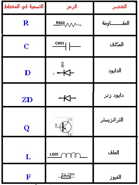

    -اود ان اذكر أعضائنا الأعزاء لموضوع مهم جدا وهو موضوع التعرف على القطع الكهربائية المكونة للهاتف ولمن لم يطلع عليه سابقا هذا هو الموضوع
    لتحترف صيانة المحمول تعرف على العناصر الإلكترونية وطريقة قياسها
    واهم جزء في الموضوع هو الجدول الذي يوضح رموز العناصر في المخطط واسمائها
    91404356352361445752 thumb
    وضعت صورة مصغرة للجدول عند الضغط عليها تفتح في نافذة أخرى حتى تعود اليها خلال تصفحك للموضوع
