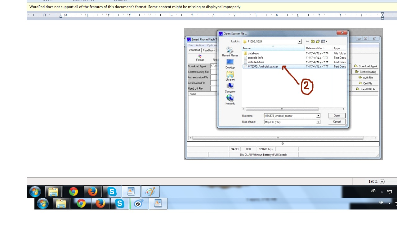

    نختار كما بالصورة راح يطلب ملف من فولدر الروم تختار حسب الجهاز المراد تفليشه مع مراعاة فئق المعالج او البرسيسر مثلا MT6577 او 6575او 6572 او الى اخره
    تحميل جميع فلاشات السامسونج للتاب الصيني  MTK

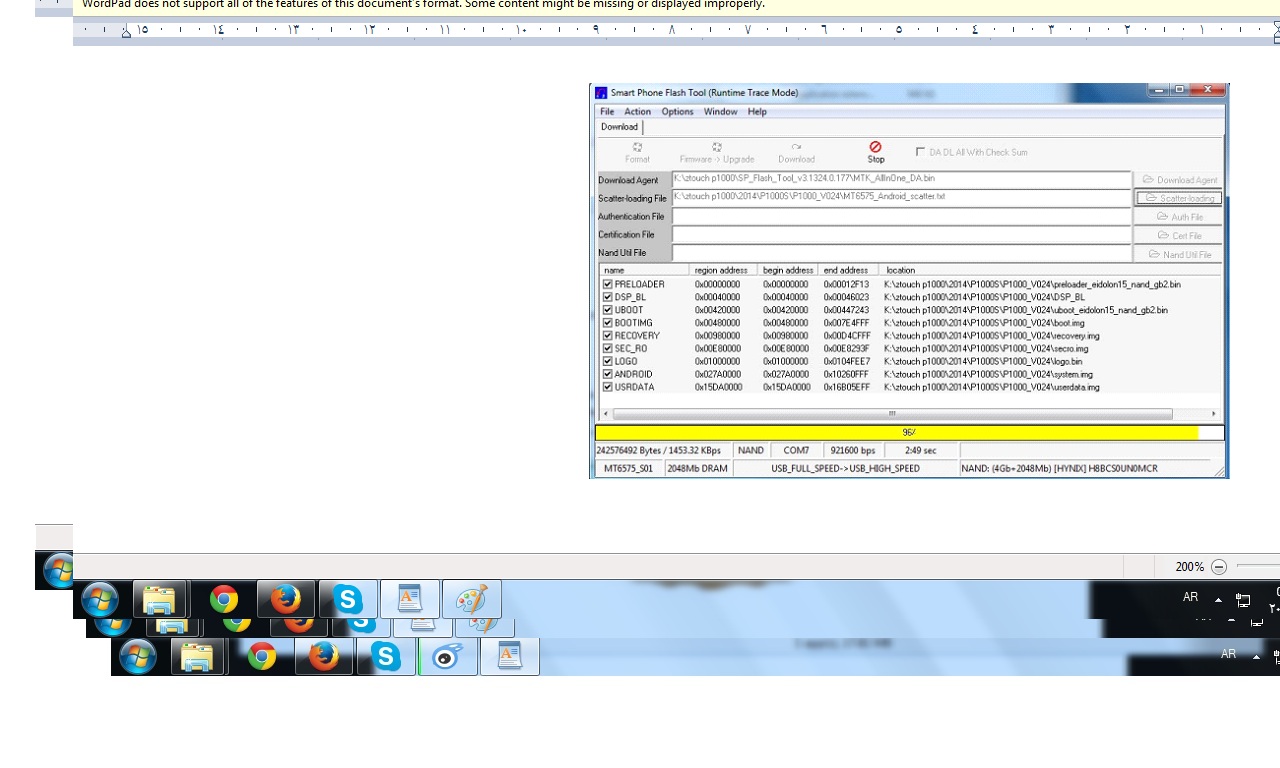

    يحمل البرنامج ملف تعريف الروم نضغط على كلمة Download كما بالصورة
    نوصل التابلت بالكمبيوتر و هو مغلق سوف يتعرف عليه البرنامج و يتم قراءت ملفات الروم ووضعها فى التابلت سوف يستغرق عملية التحميل حوالى من 3 الى 6 دقائق حسب الجهاز
    خلال هذه المرحلة لا تفتح الجهاز أو تفصل كابل usb الا اذا كان البرنامج لا يعطى استجابة اكثر من 3 دقائق
    عند انتهاء تركيب الروم تظهر الشاشة التالية
    وبكده تمت العملية بنجاح افتح الجهاز سوف يعمل كانه لسى جاي من المصنع

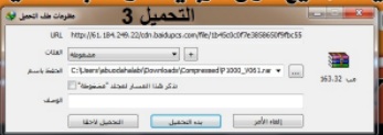

    شرح التحميل من الموقع الصيني
