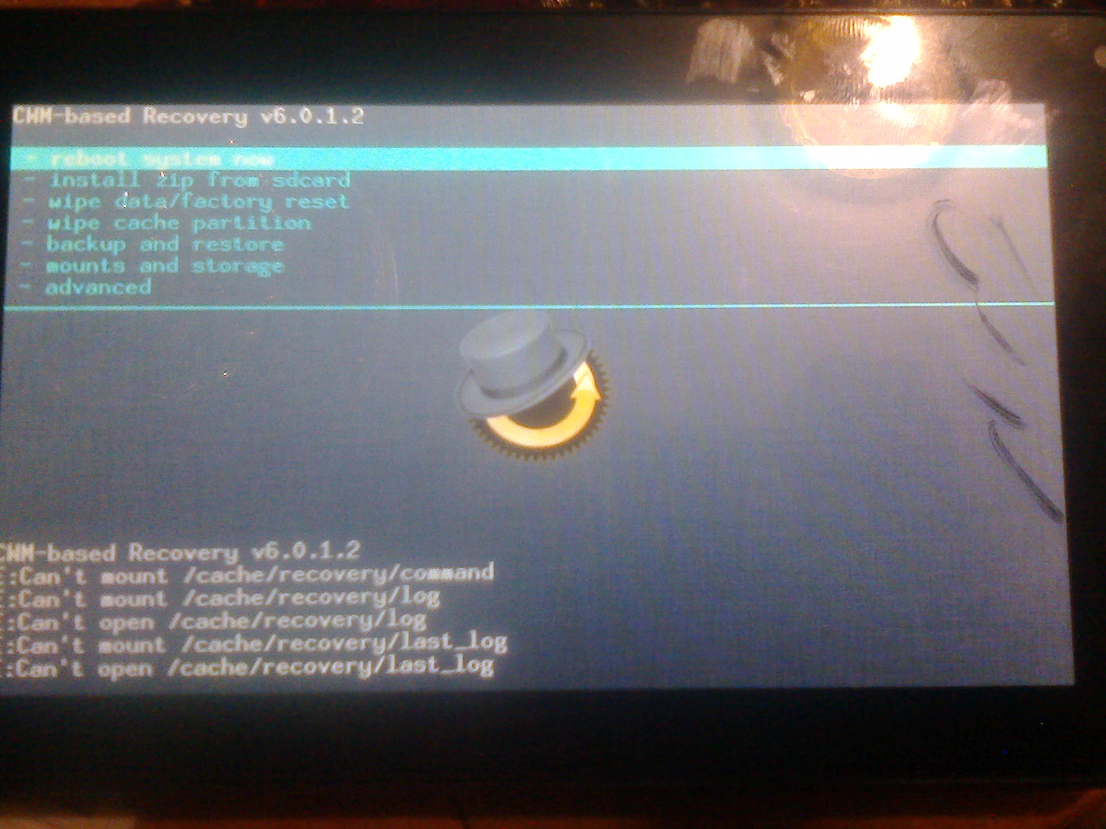

    جالى تابلت مش مكتوب عليه اى حاجه مش عارف اسمه يعنى غير انه المعالج بتاعه a13 allwinner
    بيقف او بيجمد على كلمة اندرويد فاتبعت الشرح المزكور فى الموضوع دا
    https://www.gem-flash.com/vb/showthr...85%D9%8A%D8%AF
    هو اخد باك اب زى ما هو شارح وحطيته فى فولدر تانى فى المسار اللى حدده للبرنامج Uberizer
    لكن تقريبا مكملش الخطوات هو جه عند خطوه 10 وقالى اضغط اى حاجه علشان اكمل وضغطت بعدين التاب رستر قفل وفتح يعنى لاقيته كاتبلى
    cwm-based recovery v6.0.1.2
    زى الصوره كدا
    https://img.gem-flash.com/images/812...6503320432.jpg
    https://img.gem-flash.com/images/728...1858528308.jpg
    <a href="https://img.gem-flash.com/viewer.php?file=81254627826503320432.jpg"><img src="https://img.gem-flash.com/images/81254627826503320432_thumb.jpg" border="0" alt="81254627826503320432.jpg" /></a>
    ارجو المساعده فى اقرب وقت لانى دورت كتير مش لاقيلها حل
    وارجو لو فى حل يكون مرفق بالشرح الوافى والطريقه
    وعلى فكره الجهاز مش بيرضى يدخل وضع الريكفرى باى طريقه من الطرق

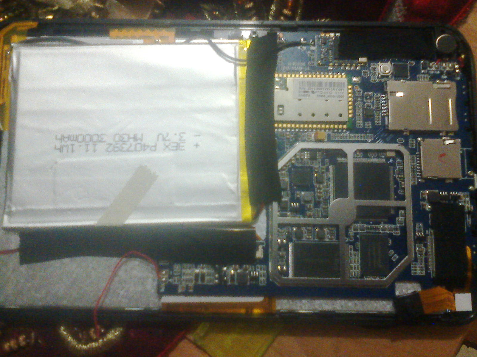

    اخى الرجاء ارفع صورة واضحة للبوردة

    حضرتك عرفنى محتاج ايه منها تعرفه وانا اقولك
    عموما هحاول ارفعلك صوره اوضح
    بس ارجو الرد انا غلبت معاه قعدت فيه امبارح للساعه 5 الصبح

    الاخ عمرو البرنامج بيدى ايرور خطأ يعنى كدا
    ERROR: Make sure your device is connected in Android Debug mode, and the drivers are installed. then try again.
    والتاب مش بيدخل هارد ريست لما باجى اعمله هارد ريست مش بيفتح اصلا اللى هو زر رفع الصوت وباور او زر خفض الصوت وبااور
    ولازم بعدهم اسيبه شويه علشان يرضى يفتح تانى او اضغط على زر ريست اللى فى ظهر البرده علشان يفتح ولما يفتح باور عادى بيجيب الصوره اللى عرضتها فى اول الموضوع دى ويقف عليها
    جربت اعمله كل الخيارات اللى مدهانى مفيش فايده
    ونزلت فلاشه بنفس الرقم اللى على البرده بس مش متأكد اذا كانت فلاشته او لاء بصراحه وحرقتها على ميمورى وحطتها
    sprite update error
    اللى فى الصوره كدا

    ودول كمان صورتين للاخ طارق اللى طلب صور اوضح للبرده
    [IMG]k83kcom 2013 13963638041[/IMG]
    [IMG]k83kcom 2013 13963638042[/IMG]
