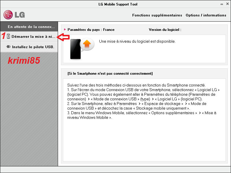

    تم نفتح برنامج LGMobile Supprt Tool
    rjbxi45l63lygnbfg
    وجهات البرنامج
    ary5y3gikp03j7afg

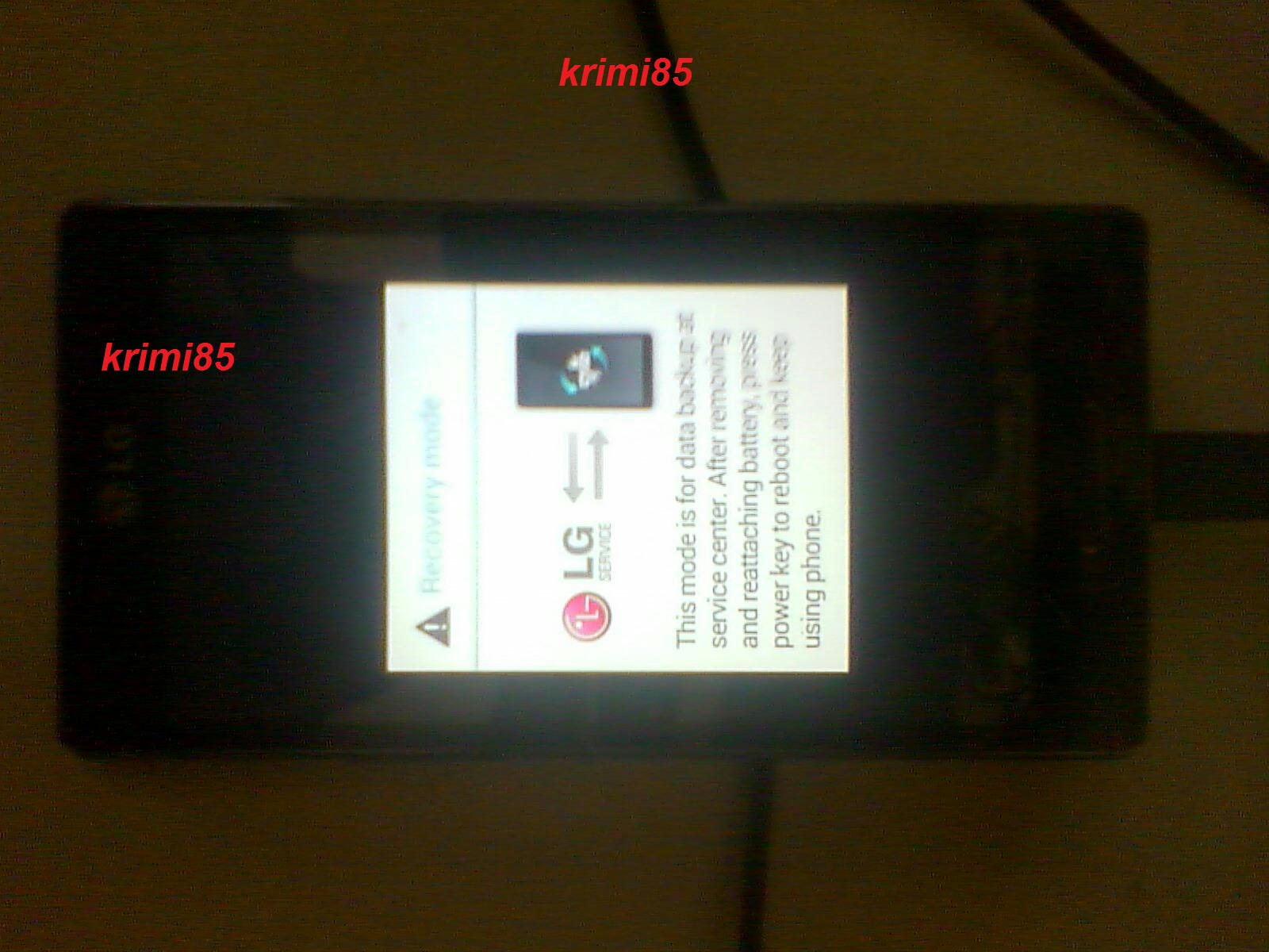

    الان نقوم بي ادخال الجهاز على واضع الريكوفرير مود و هو واضع لي استعادت السوفت وير الاصلي لي الجهاز
    و ليس ريكوفرير عمل هارد ريست المعروف في اجهزات السمسونج هدا يتطالب تتبيت ريكوفرير recovery clockwork و طريقة الدخول اليه موغيره
    نكمل
    الشرح
    قوم بي ادخل الجهاز على واضع استعادة السوفت وير
    (Recovery mode)
    عن طريق الضغط على (زير VOLUME+ و زير HOME و زير POWER)
    صورا لي الواضعيه
    2lb8b4sycvo7alafg

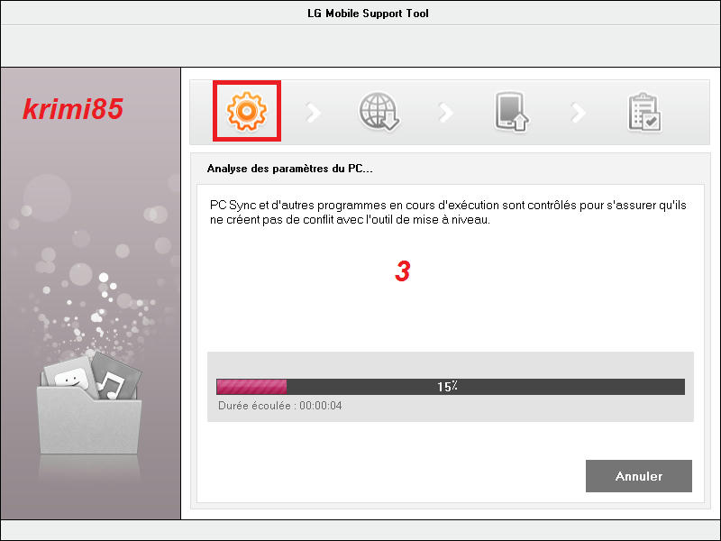

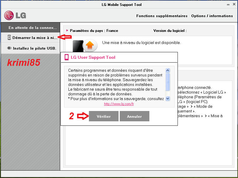

    تم نقوم بي توصيل الجهاز بي الحاسوب و ننتاضير لا حين يتعراف عليه البرنامج و يقوم بي اليبحث عن اصدار الجهاز سوائن احداث او نفس الاصدار الادي عليه تم نضغط على ( Demarrer la mise a niveau )
    0rb7eydue9zvma5fg
    تم نوفيق بي الضغط على ( Verifier )
    m6w99nbi49hi266fg

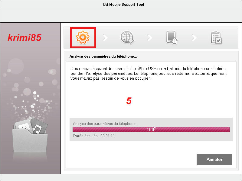

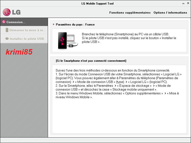

    الان سا يقوم البرنامج بي تهيئات الجهاز لي واضع تحميل السوفت وير
    59bftm3wxfag5k8fg

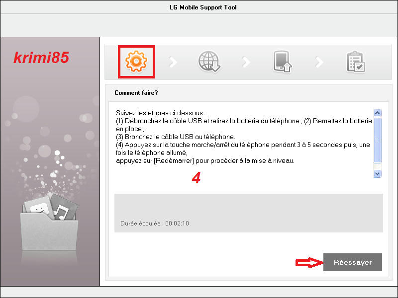

    هون مشكلة البرنامج لم يستطيع تهيئات الجهاز و السبب هو انا الجهاز فقد السوفت وير و واقف على الافتتاحيه و هده الطريقة لي تحديث الجهاز يجيب ان يكون شغل تمام حتى يستجيب معاه البرنامج و هو يطلوب بي اعادت الموحول بي تشغيل الجهاز و توصيل بي الحاسوب و اختيار اعادت تشغيل الجهاز و اضغط على المحول مار ؤخر و لكن الجها و اقف على الافتتياحية لا يمكن تطبيق هده الريسالة

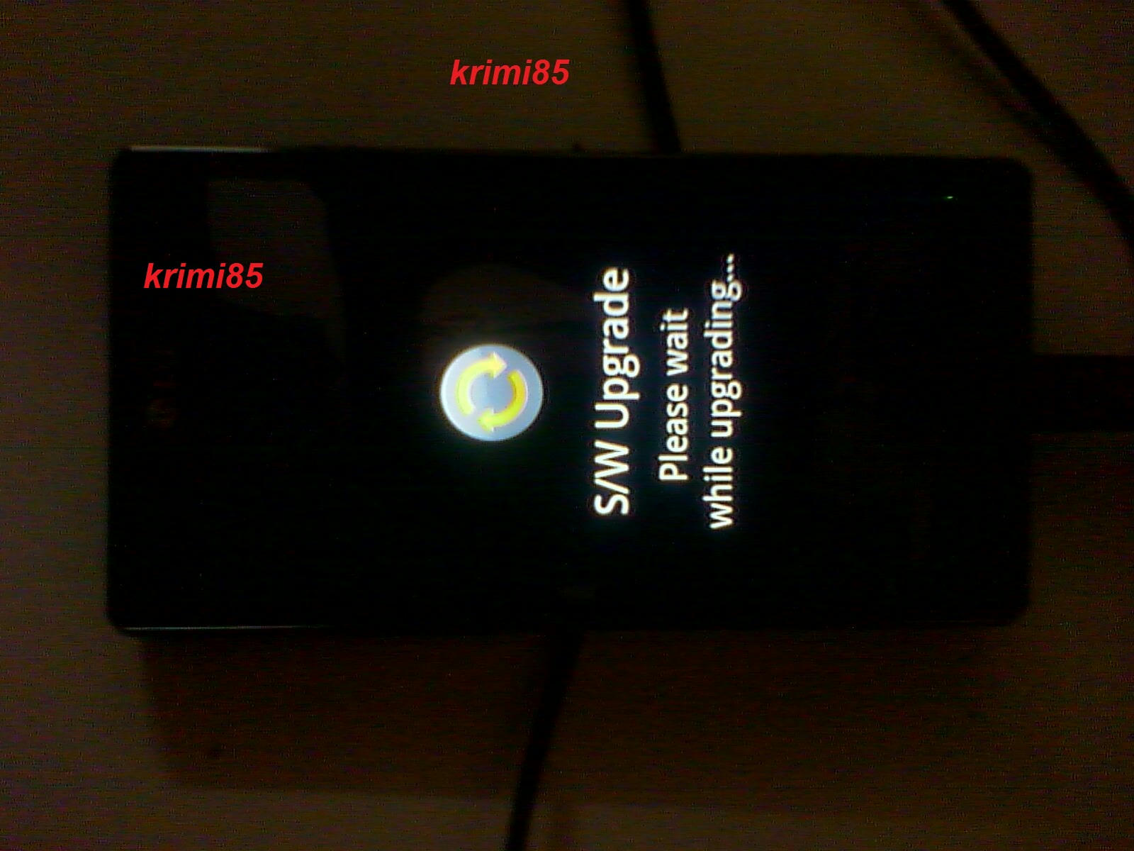

    و لكن الحمد لله توصلة لي الطريقة لي اكمل التحديث لي الجهاز و تجاوز هده المشكلة و هي نقوم بي تارك البرنامج كما هو وفصل الجهاز من الحاسوب و نقوم بي تهيئات الجهاز يدوييااا و هو بي ادخل الجهاز على واضع تحميل السوفت وير S\W Upgrade عن طريق الضغط على ( زير Volume + و توصيل الجهاز بي الكابل usb )
    صورا لي الواضعيه
    7fkcuyv9p30zk88fg
    تم نقوم بي الضغط على اعادت محولت تهيئات الجهاز
    xoinjm18iih1oq6fg

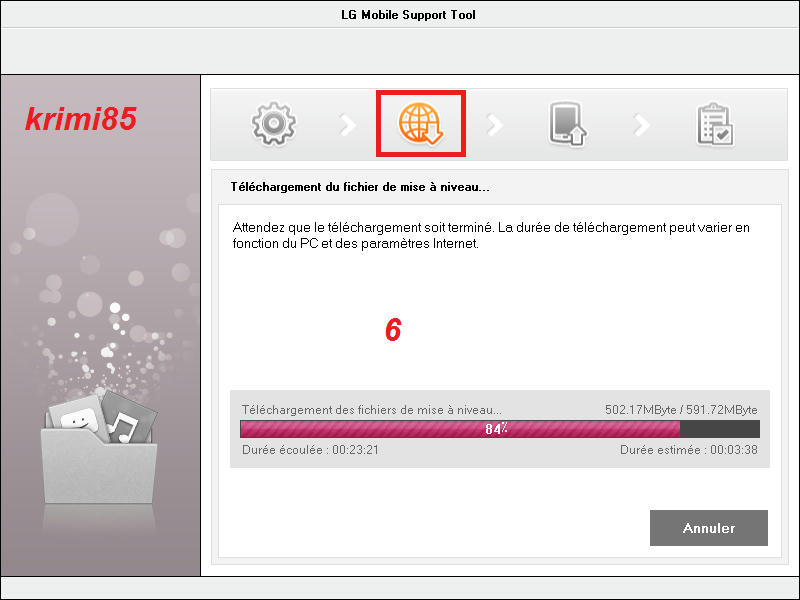

    تم بدء في تحميل السوفت وير الخاص بي الجهاز
    sx107zaag7oxa64fg
    يهيئ السوفت وير
    hzbd66eoz62ssd2fg

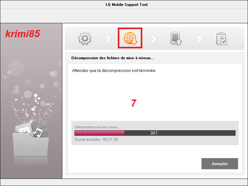

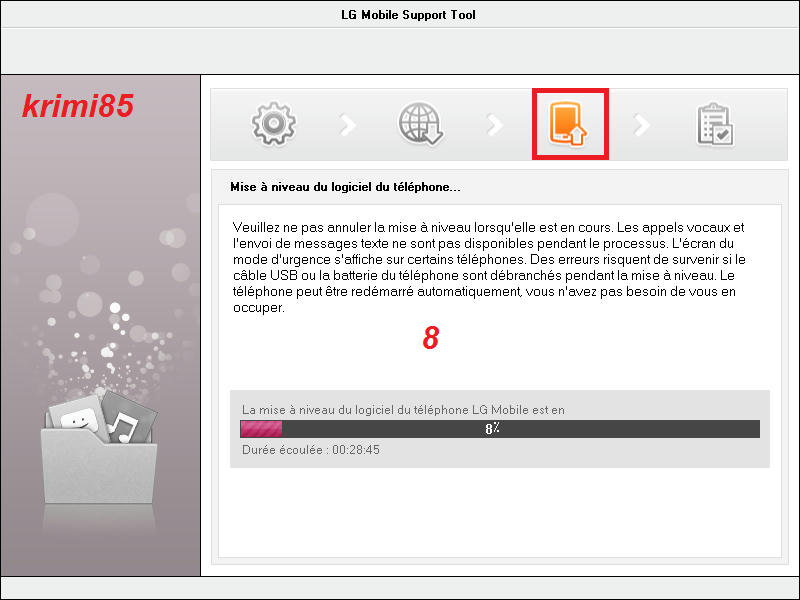

    تم بدء تحديث السوفت وير لي الجهاز
    z065miixovl6p23fg
    ddgy8prsis88r1bfg

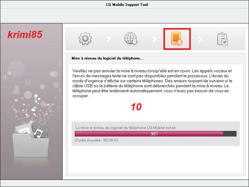

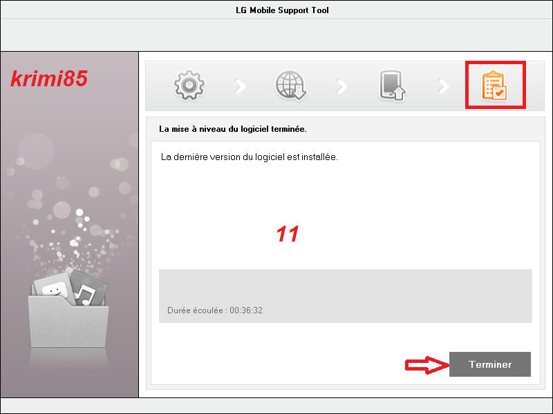

    تم استكمل التحديث بي نجاح في حولي 36 دقيقة وهدا يعتامد على سرعات النيط
    q4ua84yi2650rb1fg

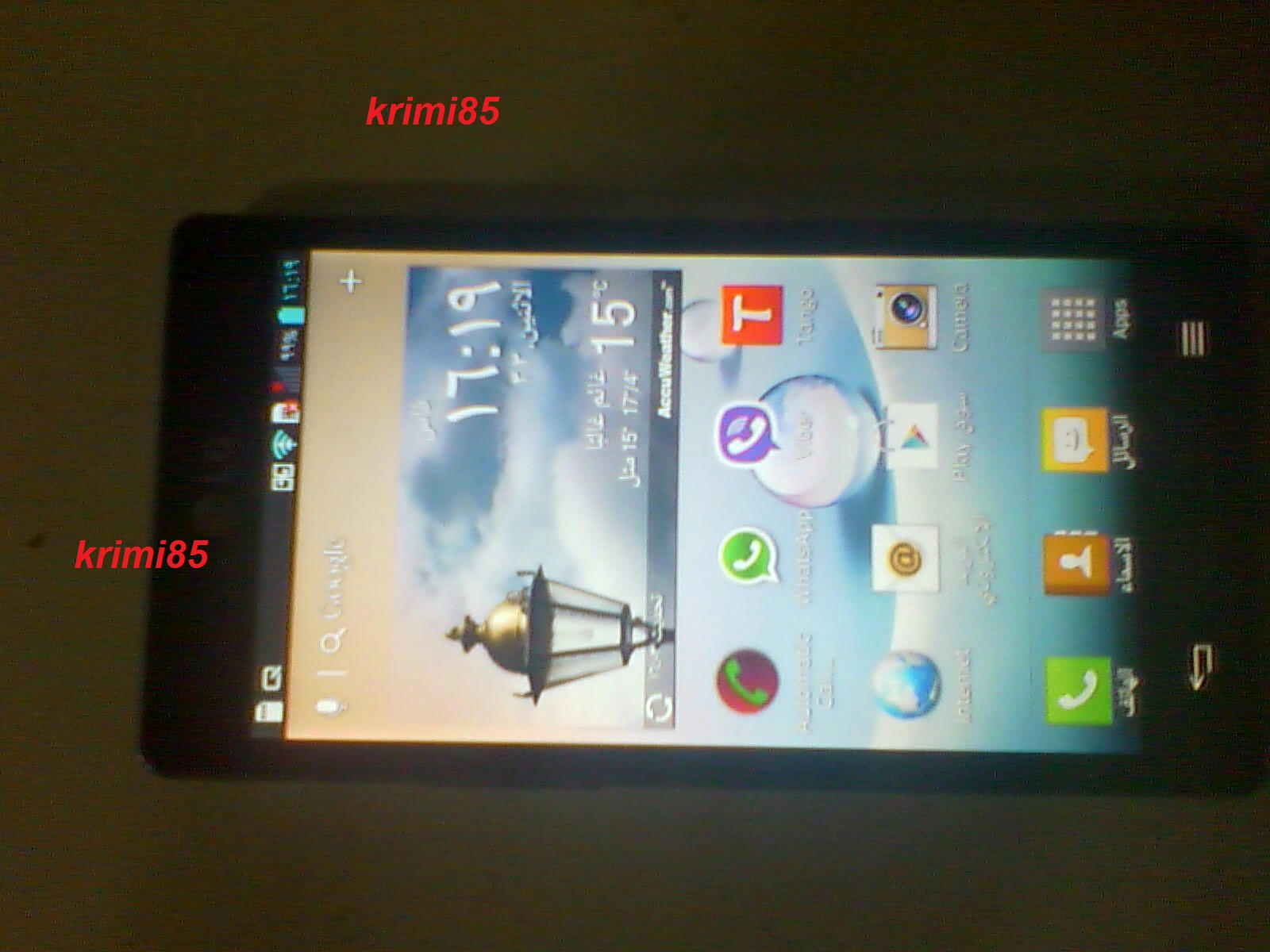

    انتاضير تشغيل الجهاز و مبروك عليك التفلايش بي نجح و ارجاع السوفت وير لي الجهاز و التحديث بي اخير اصدار
    صورا لي الجهاز بعد التحديث بي نجاح
    fztz6b6tk3p1cvifg
