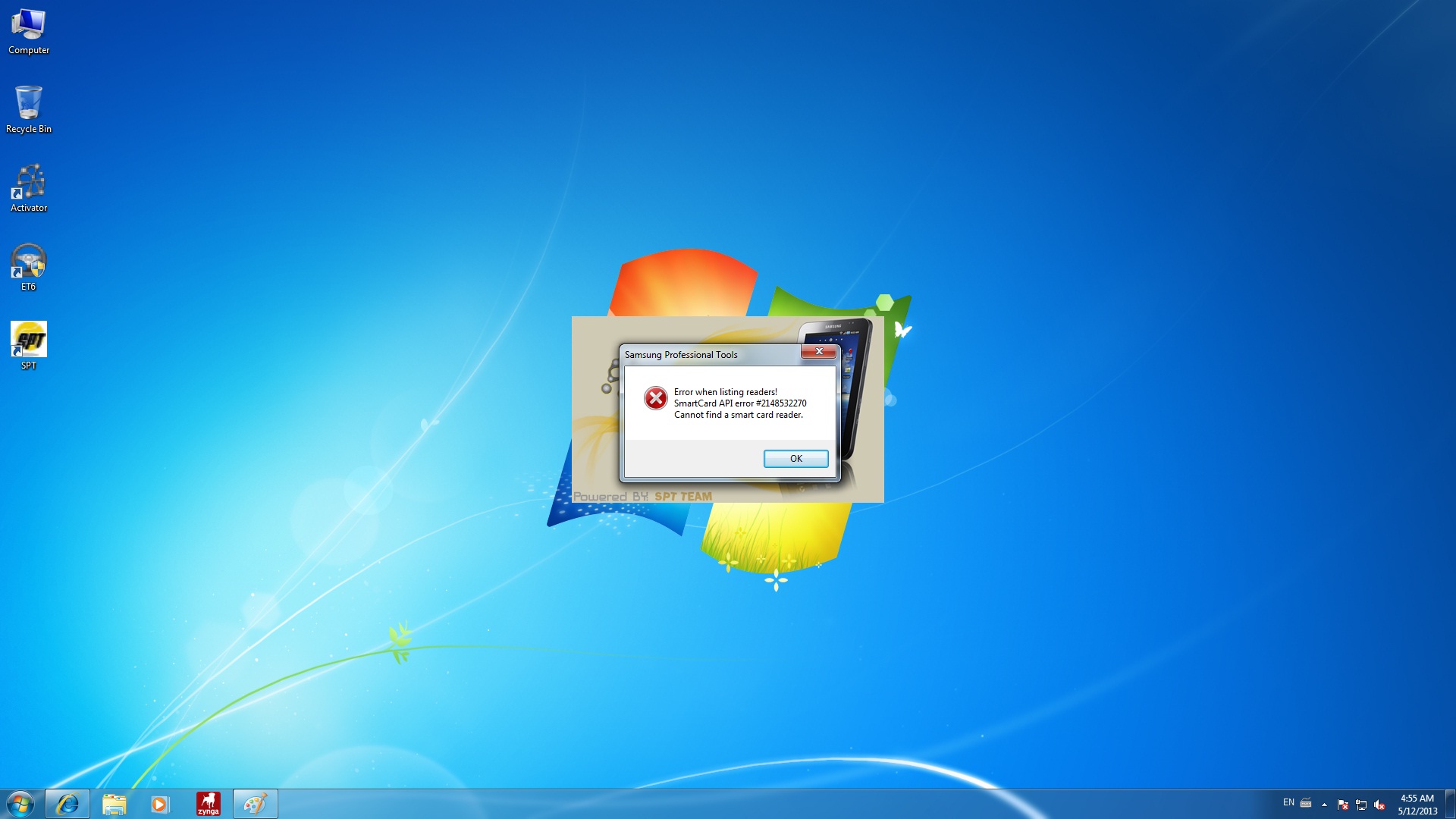

    فعندما تفتح الواجهة اما انها تظهر وتختفي بسرعة او تظهر الرسالة المبينة في الصورة
    طريقة تشغيل بوكس spt على ويندوز 7

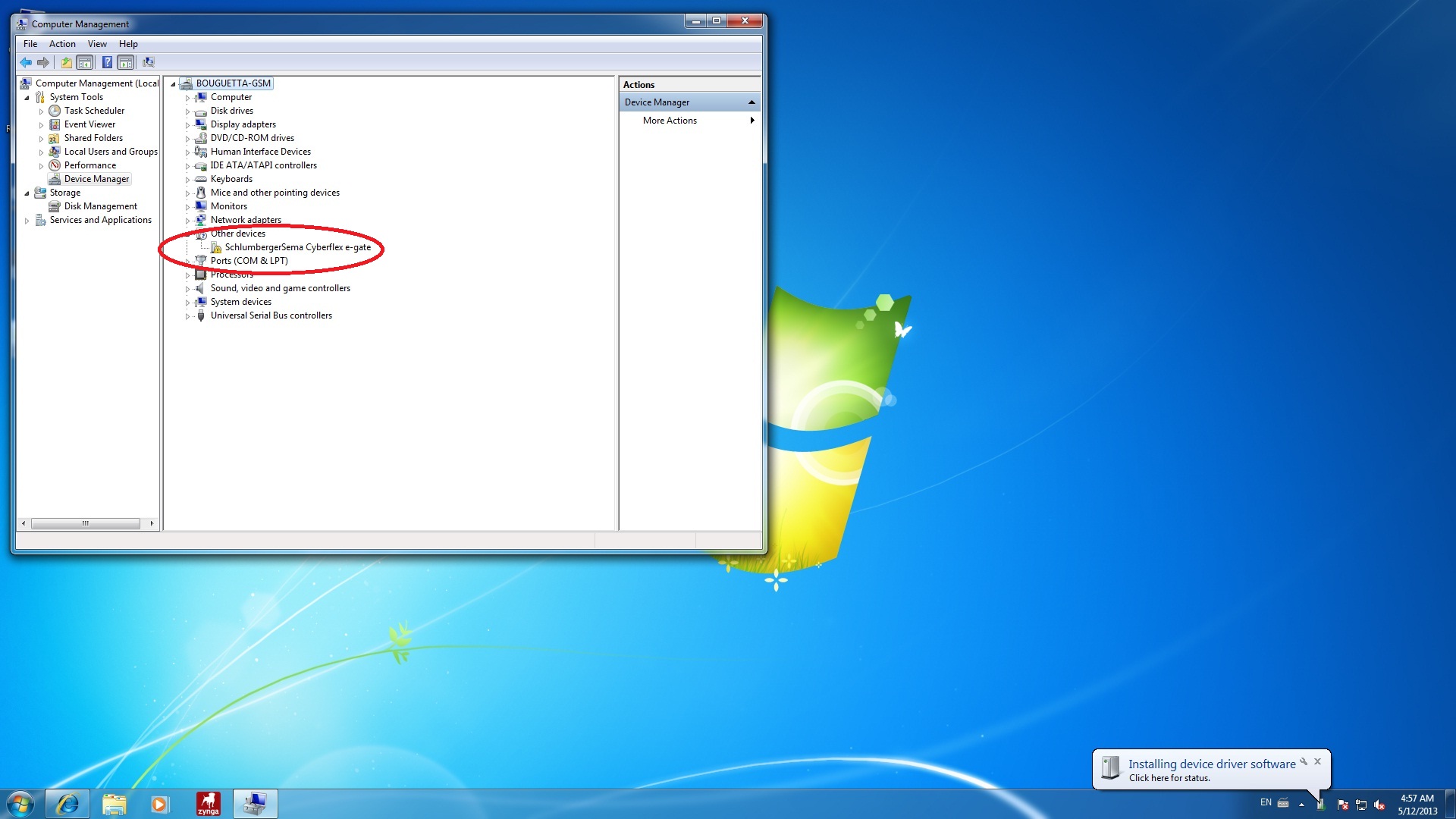

    أوعند الدخول الى ادارة الأجهزة (device manager) تجدها باللون الأصفر مما يعني انها غير معرفة كما في الصورة

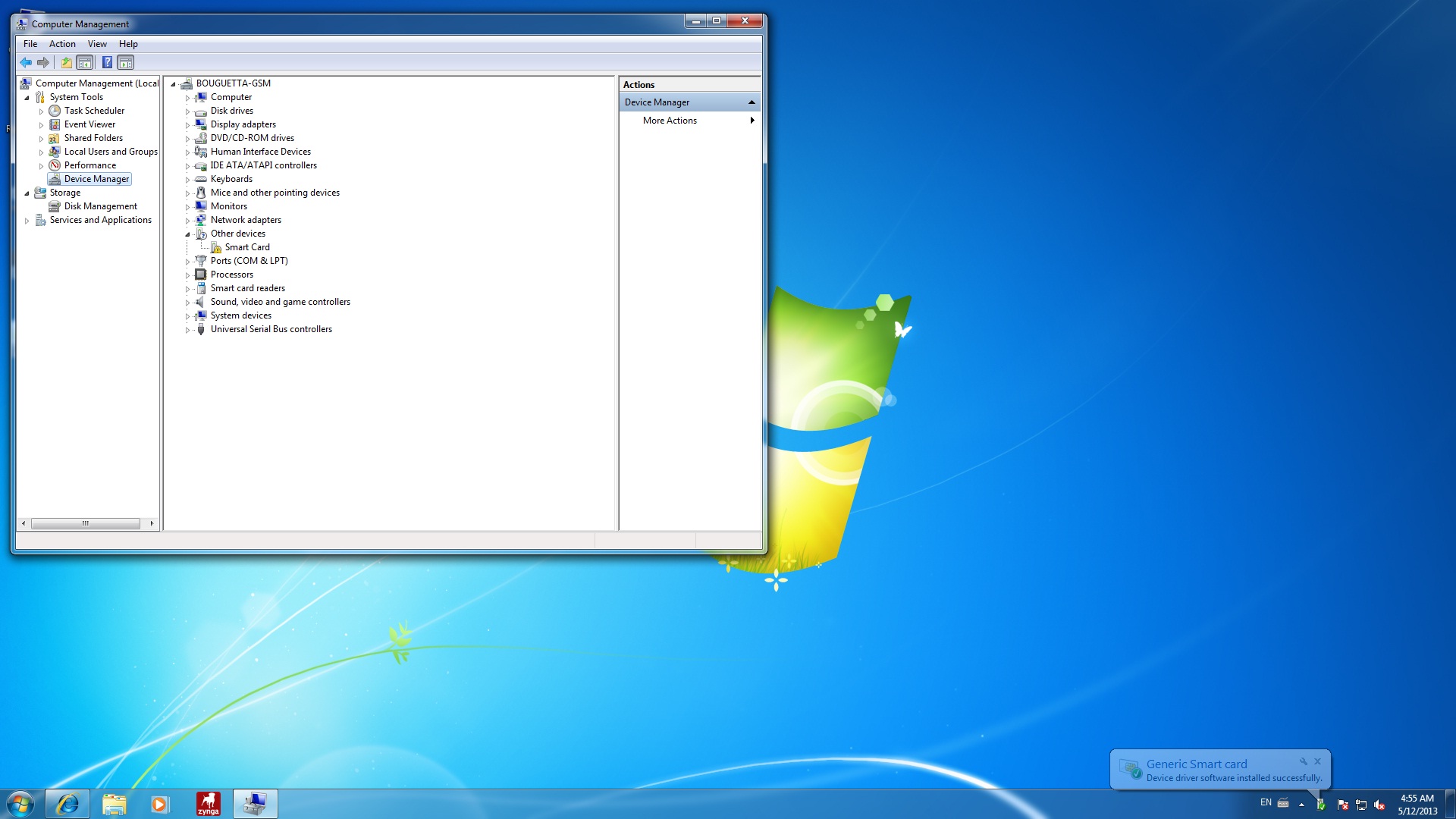

    او بهذا الشكل

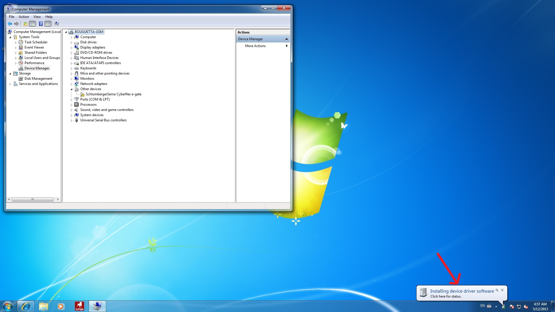

    كل ماعليك فعله هو انك تقوم بإلغاء تثبيتها كليا ثم اعادة توصيل البوكس سوف تظر الرسالة في الأسفل التي تفيد عن عملية البحث عن التعريف في الصورة الموالية

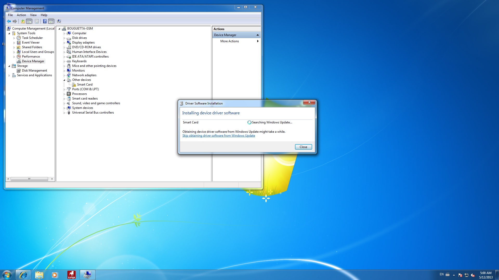

    الأن تضغط على هذه الرسالة وهذه نقطة مهمة جدا ان تختار بأن يبحث تحديث الوندوز على التعريف طبعا يجب ان تكون متصل بالأنترنت لأن التعريف سوف يحدث او لاين كما في الصورة الموالية

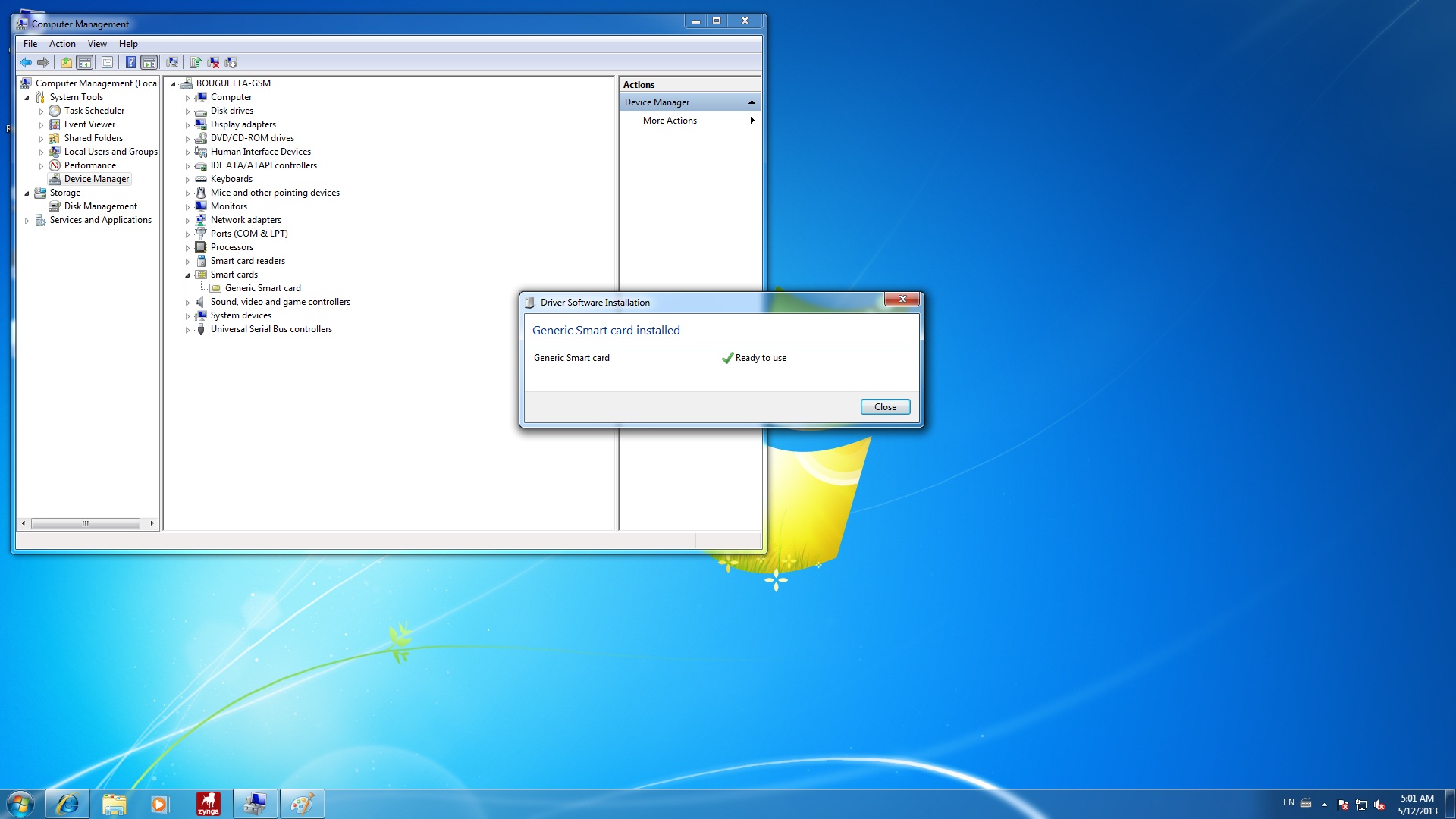

    وها قد تم التعريف بنجاح
