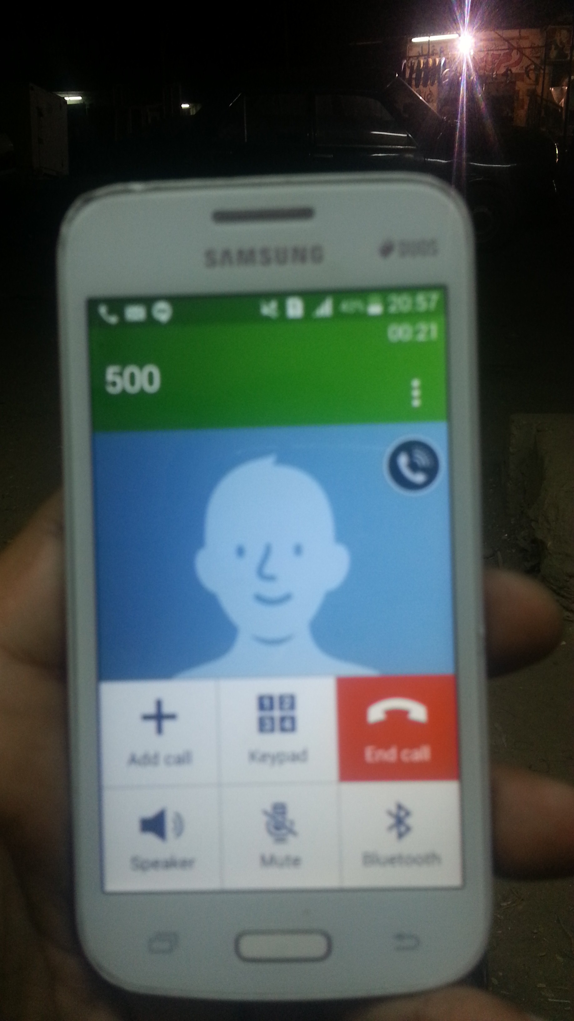

    82 zpswdlqura5
    بعد التحية
    اعتذر على عدم المشاركة بسبب انقطاع الانترنت
    النهاردة معانا مشكلة جديدة
    و هية ريستارت
    Samsung Galaxy Star 2 Plus
    G350E
    samsung galaxy star 2 plus sm g350e
    على المكالمة بعد التفليش
    باكثر من اصدار
    حتى فول فلاش
    و فلاشات من سبورت ال spt
    الحل
    كان بفلاشة مدفوعة
    تحتوي العربية
    موجه للامارات
    G350EXWU0AOG1_G350EOJV0AOF1_4.4.2_UnitedArab_4File s

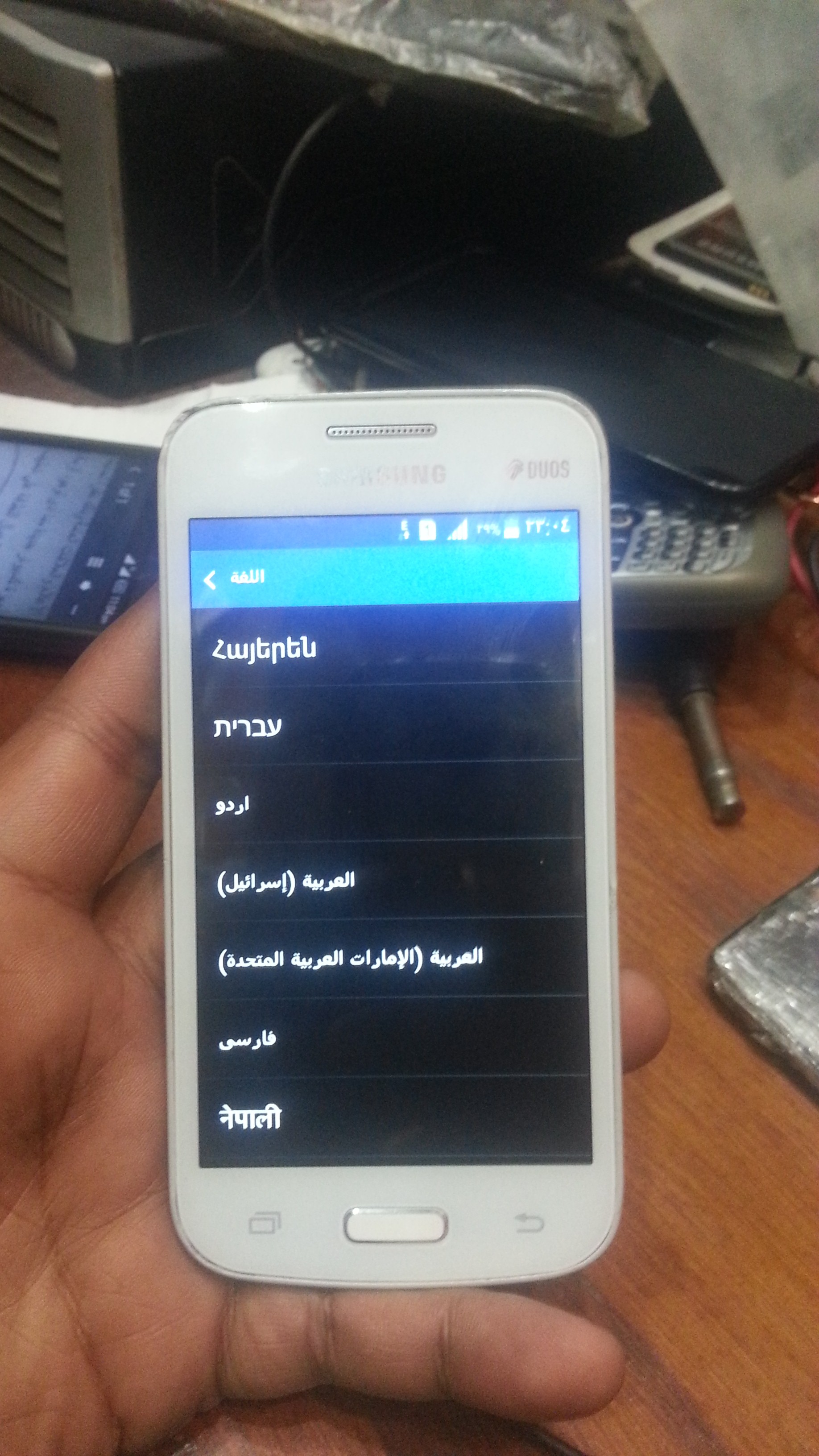

    و كان في حل تاني
    بتفلش الجهاز بالاصدار المرفق
    G350EXXU0ANH2_OXE0ANH1
    DOWNLOAD HERE
    الاصدار لا يحتوي على العربية
    و مش هيقبل التعريب ب ملف csc عربي
    الحل باظهار جميع اللغات على اي بوكس
    BST - MERACIL - OCTOPUS
    الروت و الريكفري من هنا
    RECOVERY
    ROOT
    و بعدين نظهر اللغات
