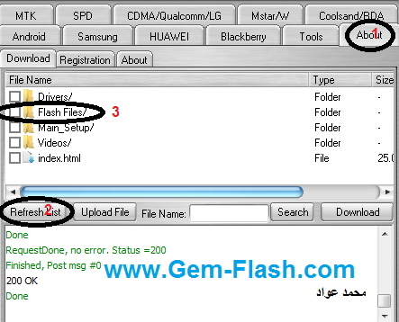

    ملفات الدونجريد الـ Sboot و الـ Modem اصبحت موجوده على سابورت الميراكل
    نتابع الصور
    إضافة جديده إلى سابورت الميراكل لحل مشكلة FRP
    وندخل على رقم 7
    7_Samsung FRP Flash Files

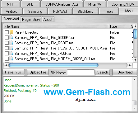

    ونفلش الجهاز بالملف المطلوب . ثم نعيد عمل Reset FRP
    وإن شاء الله تتحل المشكله

    ودي قائمة بالموديلات المتوفر لها الملفات حتى الآن . ومازال جاري تحديث الملفات وإضافة موديلات جديده
    Samsung_FRP_ Reset_ File_MODEM_G920F_OJ1.rar
    Samsung_FRP_ Reset_ File_MODEM_G920I_OJ6.rar
    Samsung_FRP_ Reset_ File_MODEM_G920T1_OI5.rar
    Samsung_FRP_ Reset_ File_MODEM_G920T1_OJ6.rar
    Samsung_FRP_ Reset_ File_MODEM_G920T_OJ7.rar
    Samsung_FRP_ Reset_ File_MODEM_G920w8_OJ7.rar
    Samsung_FRP_ Reset_ File_MODEM_G925F_OJ1.rar
    Samsung_FRP_ Reset_ File_MODEM_G925I_OJ6.rar
    Samsung_FRP_ Reset_ File_MODEM_G925T_OJ7.rar
    Samsung_FRP_ Reset_ File_MODEM_G925w8_OJ7.rar
    Samsung_FRP_ Reset_ File_MODEM_G928C_OJ5.rar
    Samsung_FRP_ Reset_ File_MODEM_G928F_OJ5.rar
    Samsung_FRP_ Reset_ File_MODEM_G928G_OJ4.rar
    Samsung_FRP_ Reset_ File_MODEM_G928I_OJ4.rar
    Samsung_FRP_ Reset_ File_MODEM_G928T_OJ5.rar
    Samsung_FRP_ Reset_ File_MODEM_G928w8_OGD.rar
    Samsung_FRP_ Reset_ File_MODEM_N920C_OJ5.rar
    Samsung_FRP_ Reset_ File_MODEM_N920G_OJ4.rar
    Samsung_FRP_ Reset_ File_MODEM_N920I_OJ4.rar
    Samsung_FRP_ Reset_ File_MODEM_N920T_OJ5.rar
    Samsung_FRP_ Reset_ File_MODEM_N920w8_OI1.rar
    Samsung_FRP_ Reset_ File_SBOOT_G920F_OJ1.rar
    Samsung_FRP_ Reset_ File_SBOOT_G920I_OJ6.rar
    Samsung_FRP_ Reset_ File_SBOOT_G920t1_OI5.rar
    Samsung_FRP_ Reset_ File_SBOOT_G920t1_oj6.rar
    Samsung_FRP_ Reset_ File_SBOOT_G920t_oj7.rar
    Samsung_FRP_ Reset_ File_SBOOT_G920w8_OJ7.rar
    Samsung_FRP_ Reset_ File_SBOOT_G925F_OJ1.rar
    Samsung_FRP_ Reset_ File_SBOOT_G925I_OJ6.rar
    Samsung_FRP_ Reset_ File_SBOOT_G925t_oj7.rar
    Samsung_FRP_ Reset_ File_SBOOT_G925w8_OJ7.rar
    Samsung_FRP_ Reset_ File_SBOOT_G928C_OJ5.rar
    Samsung_FRP_ Reset_ File_SBOOT_G928F_OJ5.rar
    Samsung_FRP_ Reset_ File_SBOOT_G928G_OJ4.rar
    Samsung_FRP_ Reset_ File_SBOOT_G928I_OJ4.rar
    Samsung_FRP_ Reset_ File_SBOOT_G928t_oj5.rar
    Samsung_FRP_ Reset_ File_SBOOT_G928w8_OGD.rar
    Samsung_FRP_ Reset_ File_SBOOT_N920C_OJ5.rar
    Samsung_FRP_ Reset_ File_SBOOT_N920G_OJ4.rar
    Samsung_FRP_ Reset_ File_SBOOT_N920I_OJ4.rar
    Samsung_FRP_ Reset_ File_SBOOT_N920t_oj5.rar
    Samsung_FRP_ Reset_ File_SBOOT_N920w8_OI1.rar
    Samsung_FRP_ Reset_ File_G550FY.rar
    Samsung_FRP_ Reset_ File_G920T.rar
    Samsung_FRP_ Reset_ File_G925i_OJ6_SBOOT_MODEM.rar
    Samsung_FRP_ Reset_ File_J700F.rar
    Samsung_FRP_ Reset_ File_N920G.rar
